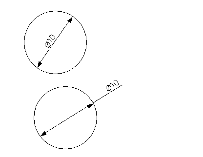

    • Für einen Kreis mit die Bemaßung des Durchmessers erstellt.
      Die Maßtextposition bestimmt, ob der Text innerhalb oder außerhalb des Kreises dargestellt wird:
