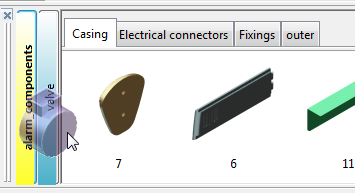

  1. Klicken Sie, und ziehen Sie die Komponente, so dass Sie über einer Registerkarte für eine vertikale Bibliothek oder eine Registerkarte für eine Kategorie angezeigt wird.
    Im daraufhin angezeigten Komponentenbibliotheksfenster wird die Position des Cursors widergespiegelt:
    • Hinzufügen einer Komponente zu einer Kategorie:
    • Hinzufügen einer Komponente zu einer Bibliothek:
  2. Wenn die korrekte Bibliothek angezeigt wird, lassen Sie die Maustaste los.
  3. Die Komponente wird der Bibliothek hinzugefügt.
