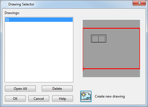

  1. Klicken Sie auf Entwurf-Registerkarte > Zeichnung-Gruppe > Öffnen.
    Das Dialogfeld Zeichnungsauswahl wird angezeigt:
  2. Verwenden Sie die folgenden Optionen in dem Dialogfeld, um eine Zeichnung zu öffnen:
    • Wählen Sie die Zeichnung, die Sie öffnen möchten, aus der Liste Zeichnungen aus.
      Durch das Auswählen einer einzelnen Zeichnung wird ein Vorschaubild im Vorschaufenster angezeigt. Vorschaubilder werden mit dem Modell gespeichert.
    Anmerkung: Wenn eine Zeichnung bereits geöffnet ist, wenn Sie den Drafting aufrufen, wird die zuletzt aufgerufene Zeichnung angezeigt.
    • Klicken Sie auf Alle öffnen, um alle aufgeführten Zeichnungen auszuwählen.
    • Klicken Sie auf Löschen, um die ausgewählten Zeichnungen aus der Zeichnungen-Liste zu löschen.
    • Klicken Sie auf die Erstelle neue Zeichnung -Schaltfläche, um eine neue Zeichnung zu erstellen.
    • Klicken Sie auf OK, um die ausgewählte Zeichnung zu öffnen.
