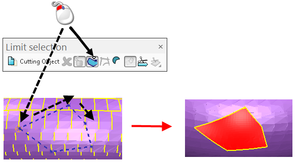

Erstellen von schneidenden Objekten
Erstellen Sie ein schneidendes Objekt auf eine der folgenden Arten:
