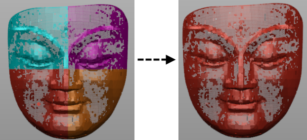

Beispiel für das Verbinden von Wolken
Verwenden Sie die folgenden Schritte zur Verbindung von vier Wolken in einer einzelnen Wolke:
  1. Wählen Sie die Wolken mithilfe der Feldauswahl aus. Jede Wolke verfügt über eine gelbe Auswahlmarkierung.
  2. Klicken Sie auf Wolken-Werkzeuge-Registerkarte > Ändern-Gruppe > Verbinden, um die vier Wolken in einer einzelnen Wolke zu verbinden.
