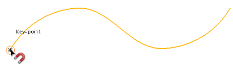

  2. Klicken Sie auf Ändern-Registerkarte > Grenze-Gruppe > Punkt, um die Punkt begrenzen-Symbolleiste anzuzeigen:
    Das Cursor-Symbol ändert sich in einen Magneten, und es wird ein Kreis auf dem Endpunkt oder der Kante, der/die begrenzt werden soll, erstellt.
  3. Führen Sie einen der folgenden Schritte durch:
    • Ziehen Sie ein Ende des Objekts an eine neue Position. Das Ende des Objekts wird auf den Punkt verlängert bzw. gestutzt, an dem Sie die Maustaste loslassen.
    • Klicken Sie auf eine Position auf einem Drahtmodell-Objekt. Das Objekt wird vom nächstgelegenen End-Referenzpunkt zurück auf diese Position gestutzt.
