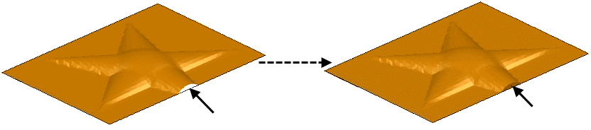

Bei der Aufwicklung können Knoten im Relief die Zielflächen verfehlen, wenn Lücken im Modell vorhanden sind oder das Relief von den Kanten der Flächen abfällt. Diese Knoten werden aus dem Relief entfernt, und ihre Kanten werden gestutzt. Dies kann zu Löchern und offenen Kanten in der Aufwicklung führen.

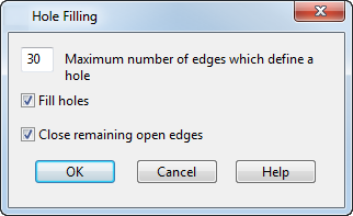

Verwenden Sie das Dialogfeld Löcher füllen, um Optionen zum Füllen von Löchern aufgrund von Lücken im Modell festzulegen:
PowerShape verwendet ein einfaches Verfahren zum Füllen von Löchern. Bei kleineren Problemen sollte dies ausreichen. In einigen Fällen erhalten Sie jedoch möglicherweise nicht die gewünschten Ergebnisse. In diesen Fällen können Sie Folgendes tun:
