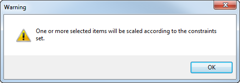

Anmerkung: Die unten abgebildete Warnmeldung wird angezeigt, wenn Sie Ändern-Registerkarte > Umformen-Gruppe > Skalieren verwenden, um mehrere Objekte zu skalieren, wenn eines der ausgewählten Elemente über Skalierungsbedingungen verfügt.
