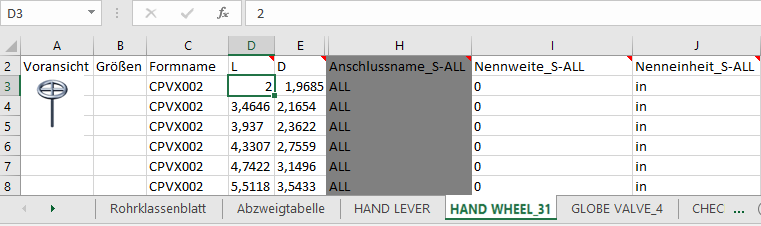

So bearbeiten Sie exportierte Rohrklassendaten
  1. Öffnen Sie die exportierte Excel-Datei.
  2. Klicken Sie auf die Registerkarte für die Komponente, die Sie bearbeiten möchten.
  3. Bearbeiten Sie den Inhalt, den Sie ändern möchten.
    Anmerkung: Einige Felder sind schreibgeschützt, sodass Sie nicht bearbeitet werden sollten.
  4. Speichern Sie die Datei.
So ändern Sie die Beschreibung eines Rohrklassenteils mithilfe von Excel-Formeln
  1. Öffnen Sie eine aus einer Rohrklasse exportierte Tabelle (z. B. C:\AutoCAD Plant 3D 2020 Content\\CS300.xlsx).
  2. Klicken Sie auf die Registerkarte Teilefamilie, um sie als Arbeitsblatt zu aktivieren.
  3. Klicken Sie mit der rechten Maustaste auf den Titel der Spalte Langbezeichnung der Teilgröße. Klicken Sie auf Zellen formatieren.
  4. Klicken Sie im Dialogfeld Zellen formatieren auf Allgemein.
    Wenn es sich um eine Zelle vom Typ Text handelt, können Sie keine Formel erstellen.
  5. Klicken Sie auf OK.
  6. Klicken Sie, um eine zu ändernde Zelle zu markieren (z. B. F2).
  7. Geben Sie in die Bearbeitungsleiste eine Formel ein. Beispiel:
    =G2 & " w. hand lever , " & H2 & "nd, " & I2 & ", " & AB2 & "lb ," & X2
  8. Bewegen Sie den Mauszeiger über die rechte Ecke der Zelle, und klicken Sie, sobald sich der Mauszeiger in ein Pluszeichen ändert. Ziehen Sie den Mauszeiger dann über die Zellen unterhalb, sodass Sie mit derselben Formel ausgefüllt werden.
  9. Speichern Sie die Excel-Tabelle, und beenden Sie Excel.

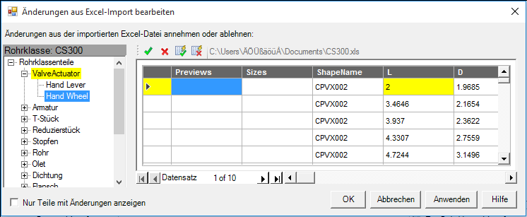

So importieren Sie Rohrklassendaten aus Excel
  1. Klicken Sie im Werkzeugkasten Rohrklassen-Editor auf Importieren aus Excel.
    Das Dialogfeld Änderungen aus Excel-Import bearbeiten wird angezeigt.
  2. Wählen Sie Nur Teile mit Änderungen anzeigen aus, um nur die an den Daten vorgenommenen Änderungen anzuzeigen. Alle Unterschiede werden in Gelb hervorgehoben.
  3. Verwenden Sie die folgenden Schaltflächen, um die Änderungen zu überprüfen:
    • Übernehmen Sie jede Änderung einzeln.
    • Lehnen Sie jede Änderung einzeln ab.
    • Nehmen Sie alle Änderungen an.
    • Lehnen Sie alle Änderungen ab.
  4. Klicken Sie auf Anwenden, um die geänderten Rohrklassendaten zu speichern.
