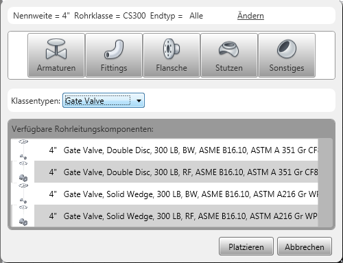

  1. Geben Sie an einer plantpipeadd-Eingabeaufforderung i (für Insert = Einfügen) ein.
  2. Klicken Sie im Dialogfeld Platzieren von Teilen auf das Symbol Armaturenkategorie.
  3. Klicken Sie in der Liste Klassentypen auf eine Komponentenbeschreibung (z. B. auf Schieber).
  4. Klicken Sie in Verfügbare Rohrleitungskomponenten auf eine Komponente (z. B. auf Schieber, Keil, 300LB, RF).
  5. Klicken Sie auf Platzieren.
  6. Geben Sie in der Befehlszeile f (für Fitting-to-Fitting) ein.
  7. Klicken Sie, um eine Komponentendrehung festzulegen (z. B. 45), oder drücken Sie die EINGABETASTE für null.
  8. Geben Sie in der Befehlszeile i (für Insert = Einfügen) ein.
  9. Klicken Sie in der Liste Klassentypen auf eine Komponentenbeschreibung (z. B. auf Absperrarmatur).
  10. Klicken Sie in Verfügbare Rohrleitungskomponenten auf eine Komponente (z. B. auf Absperrarmatur, 300LB, RF).
  11. Klicken Sie auf Platzieren.
  12. Klicken Sie, um eine Komponentendrehung festzulegen, oder drücken Sie die EINGABETASTE für null.
