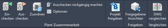

Registerkarte Zusammenarbeit
Die Projektsynchronisierung in einem Zusammenarbeitsprojekt erfolgt vorgabemäßig automatisch, aber Sie können Eincheck- und Auscheckvorgänge und zugehörige Optionen auf der Registerkarte Zusammenarbeit manuell steuern.
Projekt freigeben: Gibt ein Plant-Projekt für die Zusammenarbeit mit Teammitgliedern in BIM 360 Team frei.
Einchecken: Ermöglicht das manuelle Einchecken einer neuen oder vorhandenen aktiven Zeichnung in BIM 360 Team.
Auschecken: Ermöglicht das manuelle Auschecken der aktiven geöffneten Zeichnung aus BIM 360 Team.
Auschecken rückgängig: Ignoriert alle Änderungen, die Sie an der geöffneten Zeichnung vorgenommen haben, und hebt den Auscheckvorgang auf.
Optionen: Zeigt das Dialogfeld Optionen an, in dem Sie Einstellungen zu Synchronisierung, Auschecken, Einchecken sowie für den lokalen Arbeitsbereich festlegen können.
Zuordnen: Ordnet eine Projektzeichnungsdatei zu, die in BIM 360 Team vorhanden ist.
