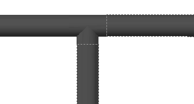

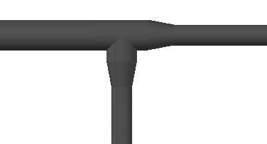

Wählen Sie im Zeichenbereich ein oder mehrere Rohr- oder Fitting-Objekte.
Klicken Sie mit der rechten Maustaste auf das Modell.
Klicken Sie im Kontextmenü auf Eigenschaften.
Gehen Sie wie folgt vor, um die Rohrklasse zu ändern:
Klicken Sie in der Eigenschaftenpalette auf die Gruppe Plant 3D
Rohrklasse.
Klicken Sie in der Liste Rohrklassen auf eine Rohrklasse.
Allgemein
Nennweite.
Klicken Sie in der Liste Nennweite auf eine andere Nennweite.
