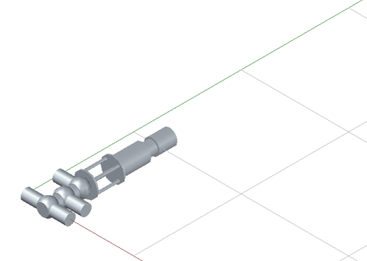

So platzieren Sie eine Multiport-Armatur
Im Gegensatz zu anderen Ventilen sind Multiport-Armaturen so ausgerichtet, als ob sie statt aufrecht flach auf dem Boden liegen.

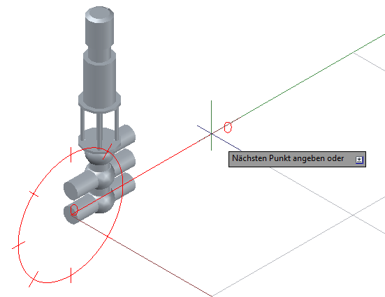

Wenn keine Rohrleitungen verfügbar sind, mit denen eine Verbindung hergestellt werden kann, führen Sie die folgenden Schritte aus:
  1. Platzieren Sie zunächst ein Ventil.
  2. Drücken Sie die STRG-Taste, um einen Anschluss auszuwählen. Wählen Sie wenn möglich einen übergeordneten Anschluss aus.
  3. Geben Sie in der Zeichnung einen Einfügepunkt an.
  4. Drücken Sie die Taste P zum Festlegen der Rotationsebene.
    Klicken Sie, um das Ventil zu drehen, und platzieren Sie es.

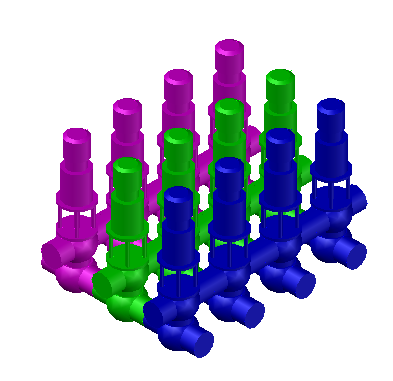

So erstellen Sie eine Blockventilgruppe
  1. Wählen Sie ein Ventil aus, und kopieren Sie es.
  2. Verwenden Sie für den Startpunkt den Knotenfang (Punkt), um einen Anschluss auf einer Seite des Ventils festzulegen.
  3. Legen Sie für den zweiten Punkt einen Anschluss auf der anderen Seite des Ventils fest.
  4. Wiederholen Sie diese Schritte zum Erstellen einer Ventilgruppe.
So legen Sie die Anschlussausrichtung in einer Multiport-Armatur fest
Beim Platzieren von Multiport-Armaturen können Sie das Ventil am oberen Bereich des Ventilgehäuses ausrichten.
Vorgabeausrichtung eines Mixproof-Umschaltventils mit 3 Anschlüssen

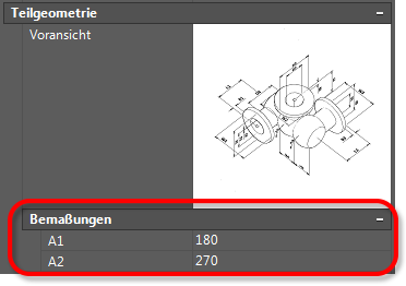

Um die Ausrichtung der unteren Bereiche festzulegen, führen Sie die folgenden Schritte aus:
  1. Überprüfen Sie, ob in der Eigenschaftenpalette TYPE=VALVE-MULTIWAY festgelegt ist.
    Wenn dies nicht der Fall ist, können die Ebenen nicht unabhängig voneinander ausgerichtet werden.
  2. Geben Sie in Teilgeometrie in Bemaßungen einen Winkel ein (Beispiel: Geben Sie für A2 den Wert 270 ein).
    Ebene 3 (A2), 270 Grad.
