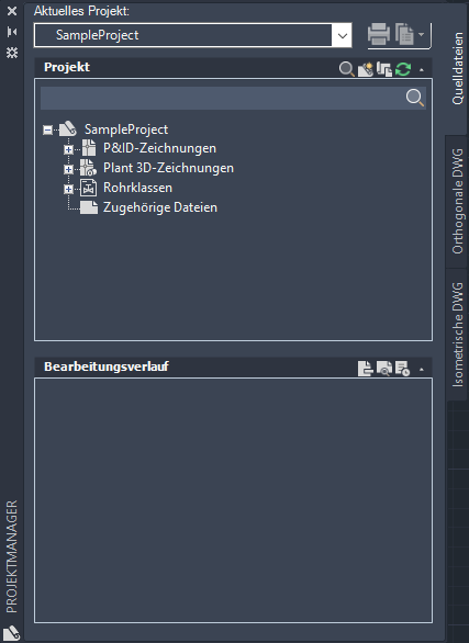

Projektmanager
Sammelt und verwaltet Zeichnungen eines Projekts.
 Multifunktionsleiste: Klicken Sie auf Registerkarte Start Gruppe Projekt Projektmanager
 Befehlseingabe:  PROJECTMANAGER
Projektsteuerungen
Ermöglichen das Öffnen von Projekten und das Erstellen von Projektberichten.
Projektname
Zeigt den Namen des aktuellen Projekts an. Standardmäßig wird das zuletzt geöffnete Projekt angezeigt.
Wenn der Projektmanager zum ersten Mal geöffnet wird, wird ein Standardprojekt angezeigt. Die Liste Projektname zeigt auch die folgenden Optionen an:
  • Zuvor geöffnete Projekte. Zeigt eine Liste der zuletzt geöffneten Projekte an.
  • Öffnen. Zeigt das Dialogfeld Öffnen an, in dem Sie nach einer vorhandenen Datei project.xml suchen können.
  • Neues Projekt. Zeigt den Assistenten für die Projektkonfiguration an.
  • Beispielprojekt. Zeigt das mit dem Produkt bereitgestellte Beispielprojekt an.
Schaltfläche Publizieren
Zeigt das Dialogfeld Publizieren an.
Schaltfläche Berichte
Zeigt eine Liste der ausführbaren Berichte an, einschließlich der benutzerdefinierten Berichte.
  • Datenmanager. Zeigt den Datenmanager an.
  • Daten exportieren. Zeigt das Dialogfeld Berichtsdaten exportieren an.
  • Daten importieren. Öffnet das Dialogfeld Importieren aus.
  • Berichte. Öffnet den Datenmanager im Modus Projektberichte.
Gruppe Projekt
Legt die Gesamtorganisation für die Zeichnungen im Projekt fest.
Sie können Zeichnungen und Ordner hinzufügen, entfernen und neu anordnen. Sie können auch Daten oder Ordner auswählen, deren Daten in Berichten berücksichtigt werden sollen.
Werkzeugleiste Projekt
Stellt Schaltflächen zur Verfügung, mit denen Zeichnungen geöffnet und hinzugefügt werden, und der Zeichnungsstatus aktualisiert werden kann.
  • Suchfeld anzeigen/ausblenden. Blendet das Suchfeld aus oder zeigt es an, in dem Sie das Projekt nach bestimmten Dateinamen durchsuchen können.
  •   Neue Zeichnung. Zeigt das Dialogfeld Neue DWG an, in dem Sie eine neue Zeichnung basierend auf der Standardvorlage erstellen und der Projektstruktur hinzufügen können.
  •   Zeichnung in Projekt kopieren. Öffnet das Dialogfeld Zeichnungen zum Kopieren in das Projekt auswählen, in dem Sie eine oder mehrere Dateien auswählen können, die in das Projekt kopiert werden sollen.
  •   DWG-Status aktualisieren. Überprüft, ob eine der Zeichnungen oder Dateien des Projekts gerade von einem anderen Benutzer bearbeitet wird.
  • Anmerkung: Durch Aktualisieren kann die Zeichnung auch mit dem Projekt synchronisiert werden. Die automatische Synchronisierung wird mit synchstylesmode eingestellt.
Projekt-Stammverzeichnisknoten
Jeder Knoten der Projektstruktur wird durch ein spezifisches Symbol gekennzeichnet.
  •   Projektknoten. Repräsentiert das oberste Organisationselement der Projektstruktur-Hierarchie.
    Anmerkung: Das Symbol neben dem Projektknoten gibt an, um welche Art von Projekt es sich handelt. Neben einem Zusammenarbeitsprojekt wird zum Beispiel das BIM 360 Team-Symbol angezeigt.
  • Knoten P&ID-Zeichnungen. Repräsentiert eine Standardgruppierung für P&ID-Zeichnungen, die nicht entfernt werden kann. Sie können diesem Ordner verschachtelte Ordner hinzufügen.
  • Knoten Plant 3D-Zeichnungen. Repräsentiert eine Standardgruppierung für Plant 3D-Zeichnungen, die nicht entfernt werden kann. Sie können diesem Ordner verschachtelte Ordner hinzufügen.
  •   Knoten Zugehörige Dateien. Repräsentiert eine Standardgruppierung für Zugehörige Dateien, die nicht entfernt werden kann. Außerdem können Sie mit dieser Schaltfläche unter jeder Standardgruppierung Ordner erstellen.
  •   Zeichnungsknoten. Repräsentiert eine Zeichnung des Projekts.
    Anmerkung: Bei Zusammenarbeitsprojekten wird neben dem Zeichnungsknoten ein Kreis angezeigt, der angibt, ob Sie eine Zeichnung ausgecheckt haben. Der Kreis wird nur angezeigt, wenn die Datei lokal zwischengespeichert wurde, was beim Öffnen geschieht.
    • Nicht ausgecheckt
    • Ausgecheckt
  •   Knoten Gesperrte Zeichnung. Repräsentiert eine Zeichnung, die gerade bearbeitet wird.
  •   Knoten Fehlende Zeichnung. Repräsentiert eine Zeichnung, die verschoben oder entfernt wurde.
  • Knoten Referenzierte Zeichnung (XRef). Repräsentiert eine Zeichnung, die vom Projekt referenziert wird.
Gruppe Details
Stellt Informationen zum Projekt oder zu Zeichnungen bereit, die im Strukturbereich Projektmanager ausgewählt sind.
Um zwischen Ansichten zu wechseln, klicken Sie auf die entsprechende Schaltfläche in der Werkzeugleiste Details.
Details
Zeigt Informationen zum ausgewählten Knoten an.
  • Projektdetails. Zeigt Projektinformationen an, z. B. Projektspeicherort, Namen, Beschreibung, Einheitentyp und Nummer.
  • Zeichnungsdetails. Zeigt den Zeichnungsstatus, die Zeichnungsbeschreibung, den Dateinamen, den Speicherort, die Dateigröße sowie Speicherungs- und Bearbeitungsdaten an.
Voransicht
Wenn ein Zeichnungsknoten ausgewählt ist, wird eine verkleinerte Voransicht der Zeichnung angezeigt.
Anmerkung: In Zusammenarbeitsprojekten können Sie eine Voransicht der Zeichnung anzeigen, bevor Sie die Zeichnung öffnen.
Bearbeitungsverlauf (nur Registerkarte Quelldateien)
Wenn eine Zeichnung ausgewählt ist, werden alle Bearbeitungsverlauf-Einträge für diese Zeichnung angezeigt.
Für Zeiten und Daten werden die aktuellen Einstellungen des Windows-Systems verwendet.
