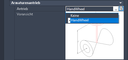

So ändern Sie einen Armaturenantrieb
Klicken Sie in den Zeichenbereich, um eine Armatur auszuwählen.
Klicken Sie mit der rechten Maustaste in den Zeichenbereich. Klicken Sie auf Eigenschaften.
Klicken Sie in der Eigenschaftenpalette auf Plant 3D
Teileigenschaften
Armaturenantrieb.
Klicken Sie in der Antriebsliste auf einen Armaturenantrieb (z. B. auf Stellrad).

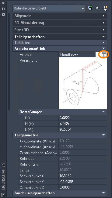

So überschreiben Sie einen Armaturenantrieb
Teileigenschaften
Armaturenantrieb.
Klicken Sie im Feld Antrieb auf die Schaltfläche zum Überschreiben des Armaturenantriebs.
Anmerkung:
Wählen Sie das Vorschaubild aus, um eine größere Version des Bilds anzuzeigen.
Klicken Sie im Dialogfeld Armaturenantrieb überschreiben unter Antriebsform auswählen auf eine Antriebsschaltfläche (z. B. T-Kurbel).
