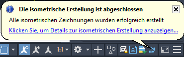

Nach dem Erstellen einer isometrischen Zeichnung können Sie die Erstellungsdetails im Hinblick auf Fehler und Warnungen prüfen sowie den Speicherort und die Anzahl der erstellten Rohrleitungskomponentendateien (Piping Component File, PCF) verifizieren. Während ein Auftrag im Hintergrund verarbeitet wird, können Sie seinen Status prüfen, indem Sie den Cursor auf das Isometrie-Symbol auf der rechten Seite der Statusleiste führen.
  1. Doppelklicken Sie in der Statusleiste auf das Isometrie-Symbol.
  2. Das Dialogfeld Isometrische Erstellungsergebnisse wird angezeigt.
