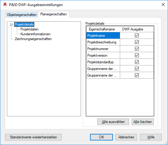

Registerkarte Planeigenschaften (Dialogfeld P&ID DWF-Ausgabeeinstellungen)
Zeigt Informationen an, die Sie an Pläne in der publizierten DWF-Datei anhängen können.
Die Registerkarte Planeigenschaften besteht ebenfalls aus zwei Bereichen: der Projektstruktur auf der linken und der Eigenschaftenliste auf der rechten Seite.
Projektstruktur
In der Projektstruktur auf der Registerkarte Planeigenschaften werden nur die Daten für zwei Knoten angezeigt.
  • Projektdetails. Enthält eine Liste mit den Kategorien, die im Dialogfeld Projektkonfiguration unter Projektdetails angegeben sind.
  • Zeichnungseigenschaften. Enthält eine Liste mit den Kategorien, die im Dialogfeld Projektkonfiguration unter Zeichnungseigenschaften angegeben sind.
Projektdetails
In der Projektliste werden die Eigenschaften der aktuell in der Projektstruktur ausgewählten Kategorie angezeigt.
Die Projektliste verfügt außerdem über zwei Schaltflächen:
  • Alle auswählen. Aktiviert alle Eigenschaften, die zu der aktuell ausgewählten Kategorie gehören.
  • Alle löschen. Deaktiviert alle Eigenschaften, die zu der aktuell ausgewählten Kategorie gehören.
Vorgabemäßig werden alle Eigenschaften der Kategorien Projektdetails und Zeichnungseigenschaften aufgenommen.
Alle Einstellungen, die Sie im Dialogfeld DWF-Ausgabeeinstellungen vornehmen, werden nur für die aktuelle Zeichnungssitzung übernommen. Jedes Mal, wenn Sie eine Zeichnungssitzung beginnen, werden die Vorgabeeinstellungen verwendet.
