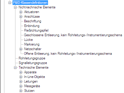

Erweitern Sie in der Projektkonfiguration-Strukturansicht die P&ID- oder Plant 3D-Klassendefinitionen.
Erweitern Sie die Liste so lange, bis Sie die Klassendefinition gefunden haben, deren Eigenschaft Sie hinzufügen möchten, und klicken Sie darauf.

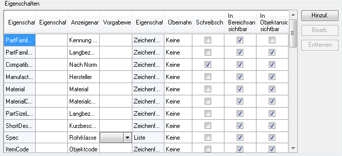

Klicken Sie im Fenster Klasseneinstellungen unter Eigenschaften auf Hinzufügen.

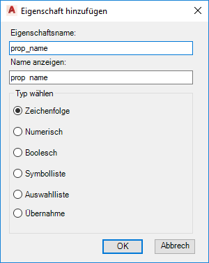

Führen Sie im Dialogfeld Eigenschaft hinzufügen die folgenden Schritte durch:
Geben Sie unter Eigenschaftsname einen Namen für die neue Eigenschaft ein. Der Name darf keine Leerzeichen enthalten.
Geben Sie unter Anzeigename den Namen ein, der für die neue Eigenschaft im Datenmanager oder in der Eigenschaftenpalette angezeigt werden soll.
Wählen Sie unter Typ wählen einen der verfügbaren Datentypen aus.
Erweitern Sie die Liste so lange, bis Sie die Klassendefinition gefunden haben, deren Eigenschaft Sie bearbeiten möchten, und klicken Sie darauf.
Führen Sie im Fenster Klasseneinstellungen unter Eigenschaften die folgenden Schritte aus:
Ändern Sie den Wert für den Anzeigenamen. (Diese Informationen werden in der Eigenschaftentabelle angezeigt.)
Ändern Sie den Standardwert.
Fügen Sie bei Bedarf benutzerdefinierte Eigenschaften für die Klassen- oder Liniendefinition hinzu, oder entfernen Sie diese.
Ändern Sie die Werte anderer Eigenschaften nach Bedarf (wie Tag-Format, Beschriftungsstil usw.).
