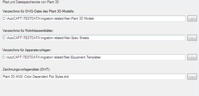

So definieren Sie neue Projektpfade
  1. Klicken Sie auf der Multifunktionsleiste auf die Registerkarte Start Gruppe Projekt Projektmanager Projektkonfiguration.
  2. Erweitern Sie in der Strukturansicht Setup die Plant 3D-DWG-Einstellungen. Klicken Sie auf Pfade.
  3. Führen Sie im Fenster Pfade einen der folgenden Schritte aus:
    • Geben Sie die Dateipfade für die Verzeichnisse ein, die Sie ändern möchten.
    • Klicken Sie auf die Schaltfläche [...] rechts neben jedem Feld, um zu dem Speicherort zu navigieren, in dem das Verzeichnis und die Datei gespeichert werden sollen.
  4. Klicken Sie auf OK.

So richten Sie Rohrklassendateien ein
  2. Erweitern Sie in der Strukturansicht des Dialogfelds Projektkonfiguration die 3D-Rohrleitungs-DWG-Einstellungen. Klicken Sie auf Pfade.
  3. Geben Sie im Fenster Pfade unter Verzeichnis für Rohrklassenblätter den Pfad zum Speicherort der Rohrklassendateien ein oder klicken Sie auf die Schaltfläche [...], um den Speicherort zu suchen.
  4. Klicken Sie auf OK, um das Dialogfeld Projektkonfiguration zu schließen.
