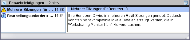

Aktive Benachrichtigungen in Worksharing Monitor weisen auf aktuelle Probleme hin, die Ihre Arbeit in Revitbeeinträchtigen (könnten).
Diese Meldungen werden in Worksharing Monitor im Bereich Benachrichtigungen angezeigt. Zusätzlich können Desktop-Warnungen zu diesen Problemen ausgegeben werden. (Weitere Informationen Festlegen von Optionen für Worksharing Monitor.)
Um die Details zu einer Benachrichtigung anzuzeigen, klicken Sie auf ihre Zusammenfassung in der Liste links. Die Beschreibung der Benachrichtigung wird auf der rechten Seite des Bereichs angezeigt.
In Worksharing Monitor for Autodesk Revit werden zwei verschiedene Arten von Benachrichtigungen angezeigt.
Symbol | Typ | Beschreibung |
Warnung | Das Problem ist gravierend genug, dass die Arbeitsteilung oder Worksharing Monitor for Autodesk Revit nicht mehr funktionieren kann. Treffen Sie geeignete Maßnahmen, um es zu beheben. |
Anmerkung | Das Problem behindert Sie möglicherweise in Ihrer Arbeit mit Revit. |
Wenn ein Problem behoben wurde, wird die dazugehörige Benachrichtigung in das Benachrichtigungsprotokoll verschoben.
