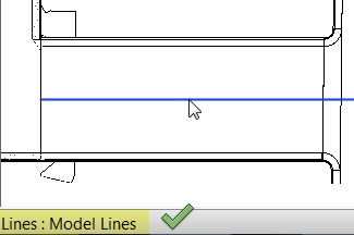

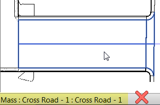

Lösung: Bewegen Sie den Mauszeiger durch die Ansicht, bis ein Element hervorgehoben wird. Überprüfen Sie die Meldung in der Statusleiste. Dort werden Kategorie, Familie und Typ des Elements angezeigt.
Wenn in der Statusmeldung angezeigt wird, dass das hervorgehobene Objekt zur Kategorie Topografie oder Körper gehört, klicken Sie nicht darauf, um es auszuwählen.
Verschieben Sie statt dessen den Mauszeiger näher an die Basislinie für das Element, das Sie ändern möchten. Vergrößern Sie gegebenenfalls die Ansicht, falls erforderlich, oder drücken Sie die Tabulatortaste, um die umliegenden Elemente nacheinander hervorzuheben. Überprüfen Sie die Statusleiste. Wenn Linien : Modelllinien oder Linien : Detaillinien angezeigt wird, klicken Sie auf das Element, um es auszuwählen.
Wenn Sie eine Basislinie ausgewählt haben, wird im Dialogfeld Modify (Ändern) eine Liste von Funktionen angezeigt.
