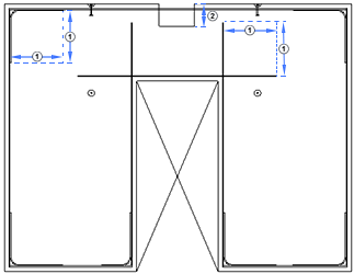

Ausklinkungsbemaßung Gibt die Tiefentoleranz für eine Wandausklinkung an. Ist die Ausklinkung größer als in der Eigenschaft Ausklinkungsbemaßung angegeben, folgt die Bewehrung der Aussparungskante; ist sie kleiner, verläuft die Bewehrung durch die Ausklinkung, wie unten dargestellt.
