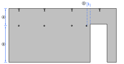

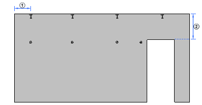

Transportanker
Typ Gibt den Transportanker und Typ für die Fertigbetonwand an.
Mindestabstand zu Kante Bestimmt den Mindestabstand des Transportankers zu den Kanten der Wand.
Mindestabstand oben zu Öffnung Bestimmt den Mindestabstand vom oberen Ende des Transportankers zu Öffnungen in der Wand.
Zugfestigkeit Gibt den Auslegungswert der Zugfestigkeit des Transportanker an.
Seitliche Transportanker bei Höhe größer als Gibt die Mindesthöhe an, von der an seitliche Anker in der Fertigbetonwand platziert werden.
Montagehülsen
Typ Gibt die Montagehülse und den Typ der Wandverbindung an.
Abstand Montagehülsen und Gibt die Position der Wandverstrebungen als Abstand von der oberen oder unteren Wandkante an.
Als Prozentsatz der Wandhöhe Wenn Sie diese Option aktivieren, wird ein Prozentsatz der Gesamthöhe der Fertigbetonwand anstelle eines bestimmten Werts für den Parameter Montagehülsenabstand verwendet.
Position Montagehülsen Gibt an, an welcher Stelle Montagehülsen platziert werden sollen. Die möglichen Optionen sind Keine, Auf Ansichtsseite, Gegenüber Ansichtsseite und Beide Seiten.
Mindestabstand zu Öffnung Gibt den Mindestabstand zwischen der Verstrebung und Öffnungen in der Wand an.
