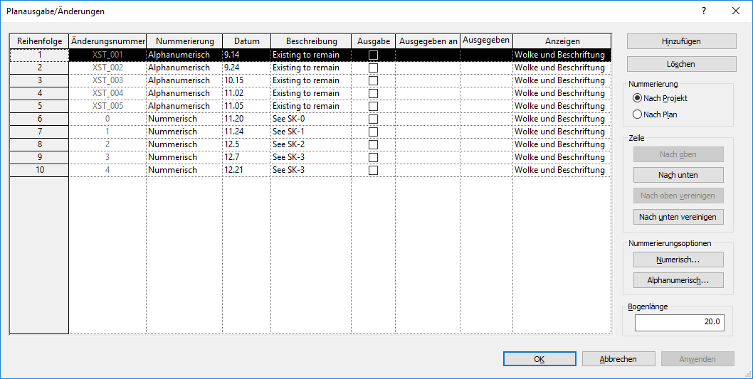

Im Dialogfeld Planausgaben/Änderungen legen Sie die Nummerierungsmethode für die einzelnen Änderungen fest. Optional: Klicken Sie unter Nummerierungsoptionen auf die Schaltfläche Numerisch, um die Anfangsnummer der numerischen Folge zu ändern (Vorgabe: 1) und ein Präfix oder Suffix hinzuzufügen, das mit jedem Wert in der Sequenz angezeigt wird. Klicken Sie, falls gewünscht, unter Nummerierungsoptionen auf die Schaltfläche Alphanumerisch, um die Buchstaben, Ziffern oder sonstigen Zeichen für die benutzerdefinierte Folge einzugeben. Sie können darüber hinaus ein Präfix oder Suffix eingeben, das mit jedem Wert angezeigt werden soll. Wenn Sie die alphanumerische Nummerierung nicht anpassen, werden die Werte A, B, C, D, usw. für die Folge vorgegeben.
Sie können ein Projekt mit einer bestimmten Nummerierungsmethode (z. B. nummerisch) beginnen. Es ist möglich, die Methode später zu wechseln, um eine neue Projektphase als solche zu kennzeichnen. Die im Dialogfeld Planausgaben/Änderungen unter Reihenfolge angegebenen Nummern geben die Gesamtreihenfolge aller Änderungen im ganzen Projekt an, unabhängig von den im Einzelfall verwendeten Nummerierungsmethoden.
Wenn für die Nummerierung die Option Nach Projekt eingestellt ist, wird in der Spalte Änderungsnummer die tatsächliche Änderungsnummer angezeigt, die anhand der Angaben für Reihenfolge, Nummerierungsschema und Nummerierungoptionen erstellt wird. Bei der Nummerierung nach Plan wird die Spalte Änderungsnummer nicht angezeigt, da diese Angabe hier nicht benötigt wird.
