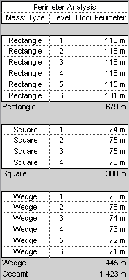

Verwenden Sie das folgende Verfahren, um eine Bauteilliste zu erstellen, mit deren Hilfe Sie den Umfang der Körper in einem Konzeptentwurf analysieren können. Die einzelnen Schritte können anders ausfallen, je nachdem, welche Informationen in der Bauteilliste enthalten sein sollen.
So erstellen Sie eine Bauteilliste für die Umfangsauswertung
- Erstellen Sie Körpergeschosse.

- Fügen Sie in der Registerkarte Felder des Dialogfelds Bauteillisteneigenschaften bei Vorg. Felder (in Reihenf.) die folgenden Felder hinzu:
- Körpermodell: Typ
- Ebene
- Geschossdeckenumfang

Die Bauteilliste zeigt die gesamten linearen Bemaßungen an, auf Basis der zusammengerechneten Umfänge der Körpergeschosse. Nutzen Sie diese Informationen zur Abschätzung der Baukosten des Entwurfs.
Anmerkung: Die Umfangswerte beinhalten den gesamten Umfang jedes Körpergeschosses, selbst wenn sich die Körpergeschosse in angrenzenden, miteinander verbundenen Körpern überlappen.
