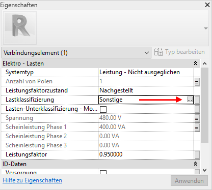

Mit dem Familieneditor können Sie einer Familie elektrischer Anschlussstücke eine Lastklassifizierung zuweisen.
- Öffnen Sie ein elektrisches Gerät im Familieneditor.
- Wählen Sie im Zeichenbereich ein elektrisches Anschlussstück aus.
- Klicken Sie in der Eigenschaftenpalette auf den Wert für Lastklassifizierung und die dann angezeigte Schaltfläche
(Durchsuchen).
- Wählen Sie im Dialogfeld Lastklassifizierungen einen Lastklassifizierungstyp aus.
- Speichern Sie die Familie.
