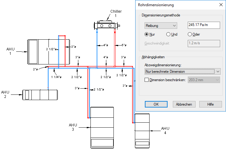

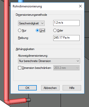

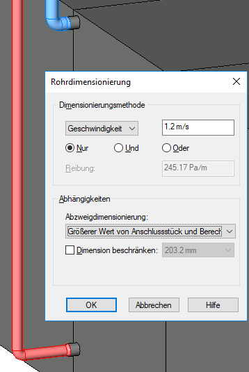

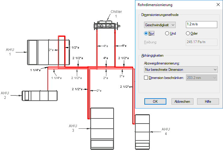

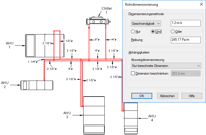

Die folgenden Abbildungen zeigen die Ergebnisse der Größenbestimmung für flüssigkeitsführende Rohre mit unterschiedlichen Methoden.
Vor der Größenänderung
Nach der Größenänderung
