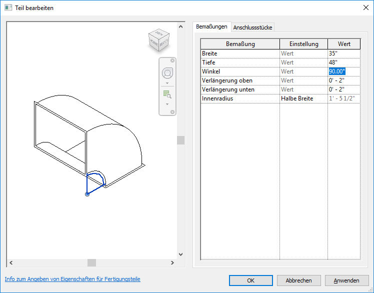

Beim Bearbeiten eines Fertigungsteils in Revit definieren Sie die benötigten Bemaßungswerte und die Einstellungen für Anschlussstücke.
Über das Werkzeug Teil bearbeiten öffnen Sie das Dialogfeld Teil bearbeiten. Verwenden Sie dieses Dialogfeld zum Bearbeiten von Bemaßungen und Anschlussstücken für ein Fertigungsteil. Sie können nur Eigenschaften für Anschlussstücke bearbeiten, die nicht mit anderen Teilen verbunden sind.
Sie können Teile bearbeiten, bevor Sie sie platzieren. Wählen Sie dazu die gewünschten Teile in der MEP-Fertigungsteilpalette aus. Teile können auch bearbeitet werden, wenn Sie sie bereits im Zeichenbereich platziert haben. Für Halterungen steht das Werkzeug Teil bearbeiten nicht zur Verfügung.

Das bearbeitete Teil wird im Vorschaufenster angezeigt. Verwenden Sie das ViewCube-Navigationswerkzeug, das Teil im Vorschaufenster auszurichten.
