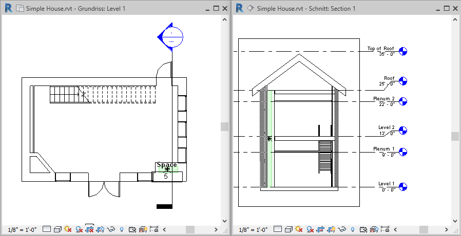

Platzieren eines Raums
  1. Aktivieren Sie die Grundrissansicht, und klicken Sie auf Registerkarte Berechnung Gruppe Räume und Zonen (MEP-Raum).
    Anmerkung: Sie müssen im Projekt möglicherweise Raumbeschriftungen laden , falls dies noch nicht geschehen ist.
  2. Gehen Sie in der Optionsleiste folgendermaßen vor:
    • Geben Sie für Obergrenze die oberste Ebene des Schachts an.
    • Geben Sie 0' 0" (0.00 mm) als Versatz ein.
      Mit diesen beiden Optionen legen Sie die vertikale Grenze oder Höhe für den Raum fest.
    • Wenn Sie einen neuen Raum platzieren möchten, überprüfen Sie, ob im Feld Raum die Option Neu gewählt ist, andernfalls wählen Sie in der Liste einen noch nicht platzierten Raum, um ihn zu platzieren.
    • Legen Sie nach Bedarf die folgenden Optionen fest:
    • Bei Platzierung beschriften: Platziert eine Beschriftung, wenn ein Raum platziert wird.
      Bei Platzierung beschriften ist standardmäßig aktiviert. Wenn Bei Platzierung beschriften aktiviert ist, können Sie den Beschriftungstyp aus der Typenwahl wählen.
    • Beschriftungsposition: Geben Sie entweder Horizontal, Vertikal oder Modell als Position für die Raumbeschriftung an.
      Nur verfügbar, wenn Bei Platzierung beschriften aktiviert ist.
    • Führung: Erstellt eine Führungslinie für die Raumbeschriftung.
    • Begrenzungselemente anzeigen: Hebt die raumbegrenzenden Elemente im Gebäudemodell hervor, damit sie sofort zu erkennen sind.
  3. Ziehen Sie den Mauszeiger in der Grundrissansicht über den Bereich mit dem Schacht im Gebäudemodell, und klicken Sie, um einen Raum zu platzieren.
    Anmerkung: Räume können nur in Grundrissansichten platziert werden.
  4. Klicken Sie auf Ändern.
  5. Wählen Sie den Raum aus.
  6. Deaktivieren Sie in der Eigenschaftenpalette unter Energieanalyse die Option Besetzbar.
    Dadurch werden die Räume als nicht belegt definiert.
  7. Klicken Sie auf OK.
    Anmerkung: Wenn Sie einen Raum in einem Bereich platzieren, der einen Raum des architektonischen Modells enthält, ist der Parameter Besetzbar bereits aktiviert. Der Raum wird dadurch als belegt definiert. Wenn die Architektur des Bereichs keinen Raum enthält, wird der Parameter Besetzbar automatisch deaktiviert. Dadurch wird der Raum als nicht belegt definiert. Durch Aktivieren oder Deaktivieren dieses Parameters können Sie die Definition des Raums jederzeit ändern. Der Parameter Besetzbar wirkt sich auf die Analyse der überschlägigen Heiz- und Kühllast aus.
  8. Vergewissern Sie sich in der Schnittansicht, dass der schattierte Bereich, der das Volumen des Raums darstellt, von der Basisebene bis zur darüber liegenden Ebene begrenzt ist und dass keine unschattierten Bereiche (durch Hohlräume oder Schächte bedingt) verbleiben. Dies ermöglicht eine präzisere Volumenberechnung.
  9. Wenn der Raum nicht wie angegeben begrenzt ist, überprüfen Sie in der Schnittansicht, ob als Obergrenze für den Raum die Ebene am oberen Ende des Schachts angegeben wurde, und definieren Sie die vertikale Begrenzung des Raums erneut, falls erforderlich.
    Darüber hinaus müssen Sie alle nicht schattierten Bereiche bereinigen .
