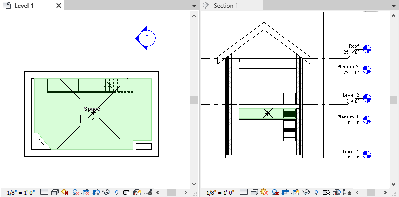

Angeben der Eigenschaften der Ansicht und Aktivieren der Sichtbarkeit von Räumen
  1. Doppelklicken Sie im Projektbrowser auf die zu der Luftraumebene gehörige Grundrissansicht.
    Diese Ansicht enthält die Luftraumbereiche, in denen Räume platziert werden müssen.
  2. Schließen Sie alle Ansichten mit Ausnahme der Schnittansicht und der Grundrissansicht für den Luftraum, und geben Sie auf der Tastatur w t ein, um die beiden Ansichten nebeneinander anzuzeigen.
    Sie können auch auf Registerkarte Ansicht Gruppe Fenster (Ansichten neben-/untereinander) klicken.
  3. Klicken Sie mit der rechten Maustaste in die Grundrissansicht und klicken Sie auf Eigenschaften.
  4. Klicken Sie in der Eigenschaftenpalette unter Grenzen in der Zeile Ansichtsbereich auf Bearbeiten.
  5. Im Dialogfeld Ansichtsbereich gehen Sie wie folgt vor:
    • Wählen Sie für Oben die Option Darüber liegende Ebene, und geben Sie 0' 0" (0.00 mm) als Versatz ein.
    • Stellen Sie sicher, dass für Schnittebene die Option Verknüpfte Ebene ausgewählt ist, und geben Sie 0' 6" (150 mm) für den Versatz ein.
    • Stellen Sie sicher, dass für Unten die Option Verknüpfte Ebene ausgewählt ist und dass als Versatz 0' 0" (0.00 mm) angegeben ist.
    • Stellen Sie sicher, dass als Ebene für die Ansichtstiefe die Option Verknüpfte Ebene ausgewählt ist und dass als Versatz 0' 0" (0.00 mm) angegeben ist.
    • Klicken Sie auf OK.
    Durch diesen Vorgang wird der Ansichtsbereich so definiert, dass die Räume für die Lufträume in der Grundrissansicht angezeigt werden. Als Nächstes legen Sie die Sichtbarkeit für die Schnittansicht fest.
  6. Klicken Sie in die Schnittansicht, um sie zu aktivieren.
  7. Geben Sie v g auf der Tastatur ein.
  8. Führen Sie im Dialogfeld Überschreibungen Sichtbarkeit/Grafiken auf der Registerkarte Modellkategorien einen Bildlauf bis zum Eintrag Räume durch.
  9. Erweitern Sie den Eintrag Räume, wählen Sie Innen und Referenz (wenn Fadenkreuze als Referenz angezeigt werden sollen), und klicken Sie auf OK.
  10. Wiederholen Sie diesen Vorgang, um die Räume in der Grundrissansicht sichtbar zu machen.

  3. Ziehen Sie in der Grundrissansicht den Mauszeiger über einen Luftraumbereich, und klicken Sie, um dort einen Raum zu platzieren.

  7. Vergewissern Sie sich in der Schnittansicht, dass der schattierte Bereich, der das Volumen des Raums darstellt, von der Luftraumebene bis zur darüber liegenden Geschossdecke begrenzt ist und dass keine unschattierten Bereiche (durch Hohlräume oder Schächte bedingt) verbleiben. Dies ermöglicht eine präzisere Volumenberechnung.
  8. Wenn der Raum nicht wie angegeben begrenzt ist, überprüfen Sie in der Schnittansicht, ob als Obergrenze für den Raum die darüber liegende Ebene festgelegt ist, und definieren Sie die vertikale Begrenzungs des Raums erneut, falls erforderlich.
    Darüber hinaus müssen Sie alle nicht schattierten Bereiche bereinigen .
