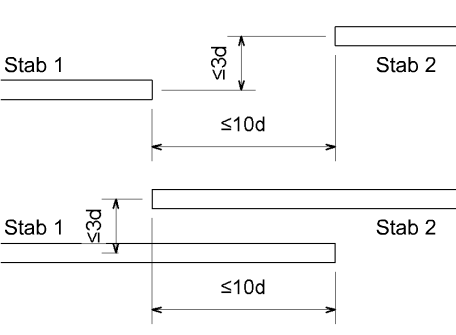

Damit zwei Bewehrungsexemplare mit einer Muffe verbunden werden können, darf der Abstand zwischen den beiden verbundenen Enden höchstens zehn Stabdurchmesser betragen. Die Stäbe dürfen um nicht mehr als drei Stabdurchmesser gegeneinander versetzt liegen.
