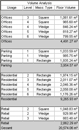

So erstellen Sie eine Bauteilliste für die Volumenauswertung
- Erstellen Sie Körpergeschosse.
- Klicken Sie auf Registerkarte Ansicht
Gruppe Erstellen
Dropdown-Liste Bauteillisten
(Bauteilliste/Mengen).
- Im Dialogfeld Neue Bauteilliste gehen Sie wie folgt vor:
- Klicken Sie bei Kategorie auf Körpergeschoss.
Wird Körpergeschoss nicht standardmäßig angezeigt, aktivieren Sie Modellkategorien in dieser Ansicht anzeigen. Wählen Sie unter Liste filtern die Option Architektur.
- Geben Sie bei Name den Bauteillistennamen ein.
- Wählen Sie Bauteilliste erstellen.
- Klicken Sie auf OK.
- Fügen Sie in der Registerkarte Felder des Dialogfelds Bauteillisteneigenschaften bei Vorg. Felder (in Reihenf.) die folgenden Felder hinzu:
- Verwendung
- Ebene
- Körpermodell: Typ
- Geschossdeckenvolumen
- Klicken Sie zweimal auf OK.
- Weisen Sie in der Bauteilliste jeder Körpergeschossdecke eine Verwendung zu.
Geben Sie in der Spalte Verwendung für jede Ebene eine Nutzung ein. Nach der Eingabe der ersten Werte können Sie bei den übrigen Zeilen in das Feld klicken und Werte aus einer Liste wählen.
Sortieren Sie dann die Bauteilliste und berechnen Sie Zwischensummen nach Verwendung wie folgt:
- Greifen Sie über die Eigenschaftenpalette auf die Eigenschaften der Bauteilliste zu.
- Klicken Sie bei Sortierung/Gruppierung auf Bearbeiten.
- Gehen Sie in der Registerkarte Sortierung/Gruppierung des Dialogfelds Bauteillisteneigenschaften wie folgt vor:
- Wählen Sie unter Sortierung nach Folgendes:
- Verwendung
- Aufsteigend
- Fußzeile
- Titel und Gesamtwerte
- Leerzeile
- Wählen Sie bei Dann nach sowohl Ebene als auch Aufsteigend.
- Wählen Sie unten im Dialogfeld Folgendes:
- Gesamt
- Jedes Exemplar aufgliedern
- Klicken Sie auf die Registerkarte Formatierung, und gehen Sie vor wie folgt:
- Wählen Sie unter Felder den Wert Geschossdeckenvolumen.
- Wählen Sie bei Ausrichtung Rechts.
- Wählen Sie Gesamtwerte berechnen.
- (Optional) Geben Sie die Formatierung für Verwendung, Ebene und Körpermodell: Typ an, und wählen Sie unter Felder einen Feldnamen. Wählen Sie dann bei Ausrichtung Mitte.
In der Bauteilliste werden das Volumen jedes Körpergeschosses, die Zwischensummen der Einzelvolumina nach Verwendung und ein Gesamtwert für alle Volumina der Körpergeschosse angezeigt. Verwenden Sie diese Informationen zum Schätzen der Lüftungslasten für den Entwurf anhand der geplanten Nutzung der einzelnen Körpergeschosse.
