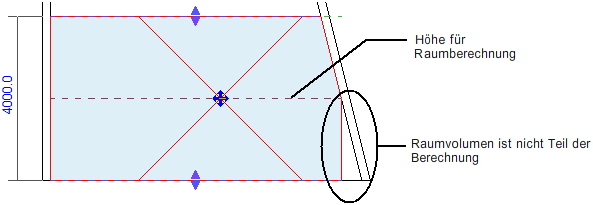

Schnittansicht eines Raums bei aktivierter Volumenberechnung
In Schnittansichten können Sie außerdem überprüfen, ob Revit LT Teile des Raums bei der Volumenberechnung auslässt. Dies kann durch eine Kombination von geneigten Wänden mit der für die betreffende Ebene definierten Berechnungshöhe oder durch andere Faktoren bedingt sein. Weitere Informationen erhalten Sie unter Berechnungshöhe für Räume und Faktoren, die die Berechnung von Raumvolumina beeinflussen können.
