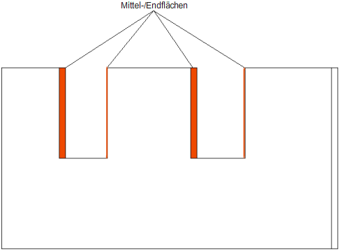

Erstellen von Seiten- und Stirnflächen
Beim Bearbeiten des Ansichtsprofils einer Wand, die sich über mehrere Geschosse erstreckt, und beim Erstellen von Ausklinkungen wie unten gezeigt, werden die neuen vertikalen Kanten als Leibungen dargestellt, die in Revit als Seiten- und Stirnflächen bezeichnet werden. Andere Wände können Eckverbindungen mit Anschlussflächen zur Verbindung von Seiten- und Stirnflächen bilden.
Wand-Höhenprofil bearbeitet, um Ausklinkungen zu erstellen
Bearbeitete Wand in einer 3D-Ansicht
