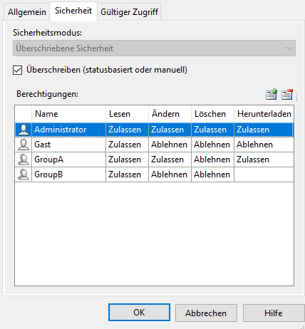

Über die Zugriffskontrollliste können Sie Mitglieder hinzufügen und entfernen, um zu steuern, welche Benutzer Zugriff auf Dateien, Ordner, Artikel und benutzerdefinierte Objekte haben. Sie können zudem festlegen, ob das Mitglied den Inhalt nur anzeigen oder auch ändern oder löschen kann.
Anmerkung: Benutzerdefinierte Objekte sind in Vault Professional verfügbar.
Bei Dateien, Ordnern oder benutzerdefinierten Objekten, für die keine Zugriffskontrollliste definiert ist, wird die objektabhängige Sicherheit verwendet.
Die objektabhängige Sicherheit kann überschriebenwerden. Beim Aufheben der Sicherheitseinstellungen bleibt die Zugriffskontrollliste für das Objekt bestehen, sie wird jedoch durch eine neu definierte Zugriffskontrollliste überschrieben. Dies wird als aufhebende Zugriffskontrollliste oder aufhebende ACL bezeichnet.
Solange die aufhebende Zugriffskontrollliste besteht, wird die objektabhängige Sicherheit ignoriert. Wenn der Benutzer die aufhebende Zugriffskontrollliste entfernt, wird die objektabhängige Sicherheitseinstellung zur neuen Sicherheitseinstellung. Wenn eine aufhebende Zugriffskontrollliste aktiviert ist, besitzen nur Mitglieder und Benutzer in der Zugriffskontrollliste Berechtigungen für das Objekt.
Die folgende Tabelle erläutert die einzelnen Berechtigungen.
