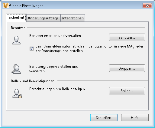

Administratoren können Benutzern Zugriff auf einen Tresor gewähren, Rollen erstellen und zuweisen und Benutzergruppen erstellen.
Die Registerkarte Sicherheit enthält Optionen zum Gewähren des Benutzerzugriffs auf einen Tresor und zum Zuweisen von Benutzerberechtigungen. Sie können außerdem Benutzergruppen erstellen und diesen Zugangsberechtigungen und Rollen zuweisen. In den Rollen, die einem Benutzer oder einer Gruppe zugewiesen sind, werden die Berechtigungen der Benutzer oder Gruppenmitglieder definiert.
Benutzer
Benutzerkonten werden im Dialogfeld Benutzerverwaltung eingerichtet und verwaltet.
Ein Vault-Server-Benutzerkonto kann automatisch erstellt werden, wenn sich ein Windows-Benutzer aus einer Active Directory-Gruppe mit Zugriff auf den Vault-Server unter Verwendung der Windows-Authentifizierung bei einem Autodesk Vault-Client anmeldet. Die Option ist vorgabemäßig aktiviert.
Gruppen
Gruppen werden im Dialogfeld Gruppen erstellt und verwaltet.

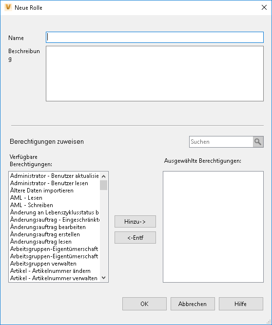

Rollen
Rollen werden über das Dialogfeld Rollenverwaltung erstellt und verwaltet. Sie können die einer Rolle zugewiesenen Berechtigungen anzeigen, wenn Sie eine Rolle erstellen, kopieren oder bearbeiten.
