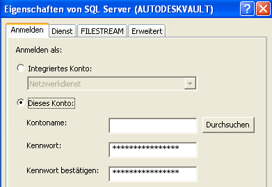

  1. Wählen Sie in der Systemsteuerung Verwaltung und klicken Sie mit der rechten Maustaste auf Dienste.
  2. Doppelklicken Sie auf den Dienst SQL Server (Autodeskvault), und wählen Sie die Registerkarte Anmelden aus.
  3. Wählen Sie das Optionsfeld Dieses Konto aus, und geben Sie ein Domain-Konto in der Form Domain_Name\Domain_account (mit dem richtigen Kennwort) ein.
    Anmerkung: Wenn Sie die Anmeldedaten für den Dienst ändern, werden Sie aufgefordert, den MS SQL Server-Dienst neu zu starten. Folgen Sie dieser Aufforderung, um die Änderungen zu übernehmen. Vergewissern Sie sich außerdem, dass Clients nicht den Autodesk Vault Server nutzen, bevor der SQL Server neu gestartet wurde.
  4. Stellen Sie sicher, dass das angegebene Konto Schreibzugriff auf die Freigabe hat, auf die Sie sichern möchten.
