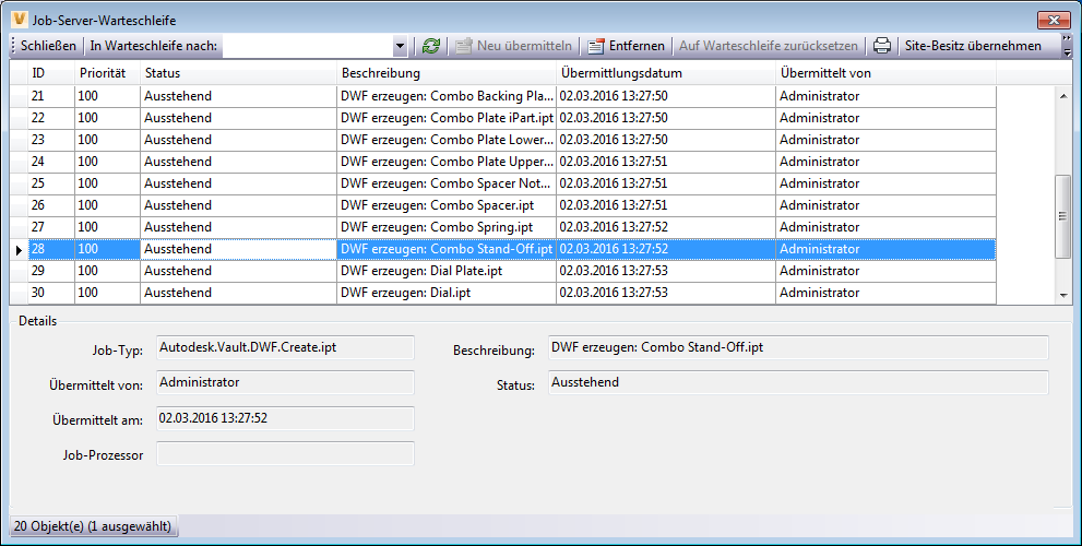

Die Job-Server-Warteschleife ist eine Liste oder Warteschleife mit von Clients (Inventor, AutoCAD, Vault und Autoloader) übermittelten Jobs, die darauf warten, verarbeitet zu werden. Diese Warteschleife wird über den Vault-Server gespeichert und verwaltet.
Im Dialogfeld Job-Server-Warteschleife können Sie Jobs verwalten, die sich in der Warteschleife zur Publizierung befinden. In diesem Dialogfeld können Sie Aufträge manuell drucken, einen angehaltenen Auftrag erneut senden, einzelne Job-Details prüfen und die Darstellung der Warteschleifeninformation anpassen.
In der folgenden Tabelle wird das Dialogfeld Job-Server-Warteschleife ausführlich erläutert.

In dieser Tabelle werden die Befehle im Dialogfeld Job-Server-Warteschleife erläutert.
Befehl |
Beschreibung |
Schließen |
Schließt das Dialogfeld Job-Server-Warteschleife. |
In Warteschleife nach |
Filtert die Liste, sodass nur noch die ersten 1.000 Jobs angezeigt werden, die nach dem angegebenen Zeitpunkt in die Warteschleife gestellt wurden. |
Aktualisieren |
Aktualisiert die Warteschleife. |
Neu übermitteln |
Verarbeitet einen Job, bei dem ein Fehler aufgetreten ist, erneut. Diese Schaltfläche ist nur aktiviert, wenn ein Job den Fehlerstatus aufweist. |
Entfernen |
Löscht einen übertragenen Job aus der Warteschlange. |
Auf Warteschleife zurücksetzen |
Hebt die Reservierung eines Jobs durch den Job Processor auf. |
Druckt die aktuelle Warteschleifentabelle auf dem Vorgabedrucker aus. |
Site-Besitz übernehmen |
Überträgt die Eigentümerschaft der Auftragsreservierung auf den Job-Prozessor des aktuellen Benutzers. Wenn eine Site mit reservierten Jobs gelöscht wird oder wenn eine Sicherungskopie erstellt wird, die Informationen jedoch auf einer anderen Site wiederhergestellt werden, werden die ausstehenden Jobs aus der Warteschlange gelöscht. Diese Funktion ermöglicht es Administratoren, einen Besitzanspruch auf den Job zu erheben und ihn zu verarbeiten, bevor er gelöscht wird. |
Gehe zu Ordner Anmerkung: Klicken Sie mit der rechten Maustaste auf einen bestimmten Job, um diese Option anzuzeigen.
Sucht und markiert die Datei im Tresor. |
Der Job-Server enthält eine Liste mit allen zu verarbeitenden Jobs. Diese Aufgaben können Sie mit der Job-Server-Warteschleife durchführen.
