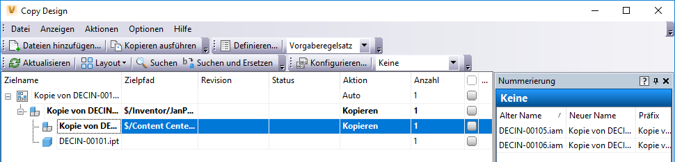

Zeichnungsansicht ist ein Konfigurationsmodus, über den Sie Zeichnungen einzelne Kopieraktionen zuweisen können.
Vorgabeverhalten für verknüpfte Zeichnungen
Vorgabemäßig wird auf verknüpfte Zeichnungen dieselbe Kopieraktion wie auf die verknüpfte Datei angewendet. Diese Verknüpfungsaktion wird in der Spalte Aktion durch den Wert Auto gekennzeichnet.
Wenn beispielsweise eine Datei zum Kopieren und die verknüpfte Zeichnungsdatei als Auto markiert ist, erhält die Zeichnung nach Abschluss des Kopiervorgangs automatisch denselben neuen Dateinamen und Speicherort wie die verknüpfte Datei.
Wenn in der Modellansicht Dokumente auf Auto festgelegt wird, nehmen sie denselben Namen an wie die ersetzte oder kopierte abhängige Datei. Dies kann zu doppelten Dateinamen führen. Wechseln Sie zu Ansicht > Zeichnungsansicht anzeigen zum Aktivieren der Zeichnungsansicht, um Dateinamenskonflikte auszuräumen.
