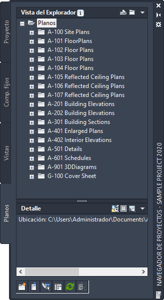

Nota: No es posible mezclar los tipos básicos de categorías. Por ejemplo, no puede crear una subcategoría de componentes fijos en la categoría Vistas ni una de elementos en la categoría Planos.
La ficha Componentes fijos podría parecerse a ésta:
