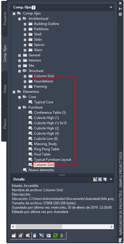

Es posible que cree un componente fijo y posteriormente caiga en la cuenta de que se trata de un elemento repetitivo. Por ejemplo, ha creado una rejilla de pilares y decide utilizarla en otra planta. Puede convertir el componente fijo en elemento y luego hacer referencia a él en varios componentes fijos.

- En la barra de herramientas de acceso rápido, pulse Navegador de proyectos
- En la ficha Componentes fijos, localice el componente fijo que convertir en elemento y arrástrelo a la categoría Elementos o a una de sus subcategorías.
Nota: Si desea convertir de nuevo un elemento en un componente fijo, arrástrelo hasta la categoría Componentes fijos.
- Especifique las propiedades del elemento.
