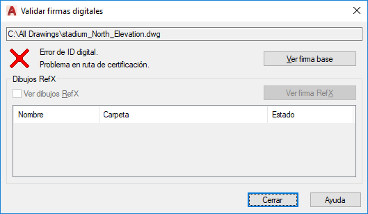

Cuadro de diálogo Validar firmas digitales
Muestra información sobre una firma digital.
VALIDFIRMA (comando)
Puede determinar si una firma digital es válida y si el archivo firmado se ha modificado desde su firma.
Lista de opciones
Se muestran las siguientes opciones.
Nombre
Muestra la ubicación y el nombre del archivo cuya firma digital se está visualizando.
Estado de firma digital
Muestra un icono de firma válida si la firma digital es válida y un icono de firma no válida en caso contrario.
Estado de archivo
Muestra el estado del archivo firmado.
Ver firma base
Muestra el cuadro de diálogo Contenidos de firma digital. Esta opción sólo está disponible si la firma digital es válida y el archivo no se ha modificado desde su firma.
Dibujos RefX
Contiene información detallada sobre cualquier referencia externa incluida en el archivo firmado.
Ver dibujos RefX
Muestra los dibujos de referencia externa contenidos en el dibujo base de un archivo.
Ver lista RefX
Contiene una lista de los dibujos de referencia externa en un archivo firmado. Esta lista sólo está disponible si el archivo actual contiene alguna refx y se ha seleccionado Ver dibujos RefX.
Ver firma RefX
Muestra el cuadro de diálogo Contenidos de firma digital para la referencia externa seleccionada. Este botón sólo está activado si la refx dispone de una firma digital válida adjunta.
