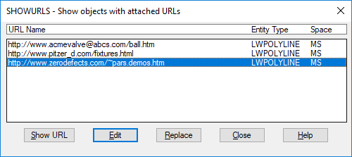

Muestra todas las direcciones URL asociadas incluidas en un dibujo y permite editarlas.
Escriba SHOWURLS para mostrar el cuadro de diálogo Showurls. Puede hacer clic en una única dirección URL para mostrarla, o bien hacer clic en una o varias direcciones URL para editarlas o reemplazarlas.
| Show URL | Oculta temporalmente el cuadro de diálogo Showurls para mostrar el área o los objetos asociados a la dirección URL. |
| Edit | Permite modificar la dirección URL enlazada. Se puede realizar una operación de edición en varias direcciones URL seleccionadas. |
| Replace | Permite modificar la dirección URL enlazada mediante el cuadro de diálogo Buscar y reemplazar. |
