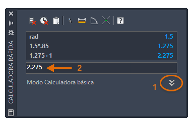

Los controles básicos de la calculadora rápida son tan sencillos y familiares como cabría esperar. Al usar la calculadora rápida en su forma más sencilla, puede contraer la pantalla a su tamaño más compacto (1) y, a continuación, introducir números y operadores desde el teclado (2).
La calculadora rápida solo ofrece una precisión de 8 a 9 posiciones decimales, lo que debería ser aceptable en la mayoría de las circunstancias.

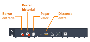

Una función especialmente útil es Pegar valor, que copia el resultado actual de la calculadora en la solicitud de la ventana de comandos. Puede tratarse de un valor calculado de radio, distancia o desfase.
Pegar valor

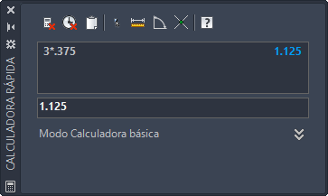

Por ejemplo, supongamos que desea desplazar un círculo a una distancia de 37.5% en relación con la cota vertical de un rectángulo.
  1. Haga clic en Distancia entre y especifique los puntos finales del segmento de línea correspondiente a la cota vertical del rectángulo.
    Supongamos que la distancia mostrada en el área de entrada es de 3 unidades.
  2. Haga clic dentro del área de entrada de la calculadora rápida a la derecha del 3 y escriba *.375. Pulse Intro para calcular el valor.
    Se muestra el valor 1.125.
