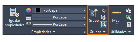

Para facilitar el acceso a los controles de grupos en la cinta de opciones, busque el panel Grupos de la ficha Inicio.
Entre los comandos del panel, se incluyen Grupo y Desagrupar, además de...
Grupo. Buscar
Los objetos ahora pertenecen a un grupo.

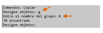

Con la selección de grupo activada, la copia del grupo es también un grupo independiente.
Selección de grupos activada o desactivada Buscar
panel Grupos
Desagrupar. Buscar
