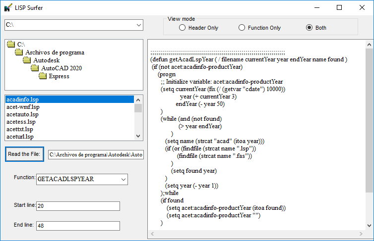

Muestra el contenido de un archivo de AutoLISP por funciones individuales.
Escriba LSPSURF para mostrar el cuadro de diálogo LISP Surfer:
| Read the file | Lee el archivo de AutoLISP. |
| Function | Permite que se muestre la función seleccionada. |
| Start line | Muestra el número de línea de la primera línea de la función. |
| End line | Muestra el número de línea de la última línea de la función. |
| Header Only | Solo se muestra la función de encabezamiento. |
| Function Only | Solo se muestra el código de la función. |
| Both | Se muestran el encabezamiento y el código de la función. |
