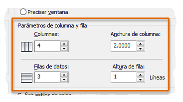

  1. Introduzca TABLA en la solicitud de comando.
  2. En el cuadro de diálogo Insertar tabla, introduzca 4 columnas y 3 filas de datos. Especifique una ubicación para la tabla.

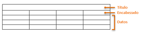

    Por defecto, hay tres estilos de celdas que aparecen al utilizar el estilo de tabla estándar:

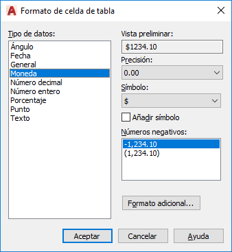

  3. Del mismo modo, haga clic y arrastre para seleccionar las tres celdas debajo de Precio/Unidad. Haga clic con el botón derecho, elija Formato de datos y, a continuación, seleccione Moneda.
  4. Haga lo mismo para las celdas de datos ubicadas debajo de los encabezados Cantidad y Precio. Para las celdas ubicadas debajo de Cantidad, seleccione Número entero y, para las celdas ubicadas debajo de Precio, seleccione de nuevo Moneda.

    Si se ha asignado el formato de datos como Moneda, el símbolo $ aparecerá automáticamente. Las entradas de 0.00$ son necesarias como marcadores de posición para el formato. Si los valores de las columnas de Moneda no presentan el símbolo $, haga clic con el botón derecho y, a continuación, seleccione Formato de datos para cambiar el formato de datos de la celda a Moneda.

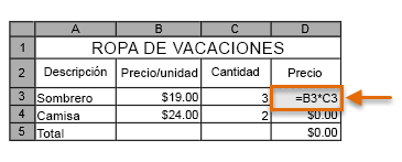

  6. En la primera celda situada debajo de Precio (D3), escriba =B3*C3. Las celdas se multiplicarán automáticamente.
  7. Del mismo modo, en la celda D4, escriba =B4*C4.
  8. A continuación, en la celda D5, escriba =SUM(D3:D4).
    Los dos puntos entre D3 y D4 indican un intervalo de celdas entre D3 y D4, ambas incluidas.
