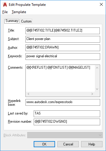

Edición de la plantilla de PROPULATE
PROPULATE utiliza un archivo de plantilla para determinar los valores que deben insertarse en los campos del cuadro de diálogo Propiedades del dibujo de un dibujo. El archivo de plantilla se debe editar antes de usarlo para especificar los valores que se aplican en el cuadro de diálogo Propiedades del dibujo y la ubicación. Puede crear tantas plantillas diferentes como sea necesario, pero solo hay una plantilla activa cada vez. El nombre de archivo de plantilla por defecto es template.prp. La forma más sencilla de editar una plantilla existente o crear una nueva consiste en utilizar el cuadro de diálogo Edit Propulate Template.

Para editar el archivo de plantilla, escriba texto o una de las opciones de inserción especial en el campo correspondiente. Por ejemplo, al introducir Renovación del centro de la ciudad en el campo de asunto, se insertará la cadena "Renovación del centro de la ciudad" en el campo de asunto del cuadro de diálogo Propiedades del dibujo para cada dibujo procesado con esta plantilla. Además de cadenas literales como esta, hay cuatro comandos especiales que se pueden utilizar para extraer información específica del dibujo e insertar esos datos en el cuadro de diálogo Propiedades del dibujo.
@[block.attributeTag] Extrae el valor del identificador de atributo de un bloque con atributos y lo inserta en el campo especificado. Por ejemplo, al insertar @[title.drawnby] en el campo de autor, PROPULATE busca en el dibujo un bloque de atributo con el nombre "title", extrae el valor del campo de atributo "drawnby" e inserta ese valor en el campo de autor del cuadro de diálogo Propiedades del dibujo. Si se utilizan bloques comunes en un proyecto, resulta sencillo actualizar un gran número de dibujos para reflejar sus valores de atributo específicos.
@[XREFLIST] Inserta una lista de las refX enlazadas actualmente al dibujo que se está procesando. Las refX enlazadas están precedidas por la letra A. Las refX de superposición incluyen delante la letra O. Esta opción solo funciona en el campo de comentarios.
@[FONTLIST] Inserta una lista de los tipos de letra usados actualmente en el dibujo que se está procesando. Esta opción solo funciona en el campo de comentarios.
@[IMAGELIST] Inserta una lista de los archivos de imagen enlazados actualmente al dibujo que se está procesando. Esta opción solo funciona en el campo de comentarios.
Ejemplo: al introducir @[XREFLIST] @[FONTLIST] @[IMAGELIST] en el campo de comentarios, se genera lo siguiente:
