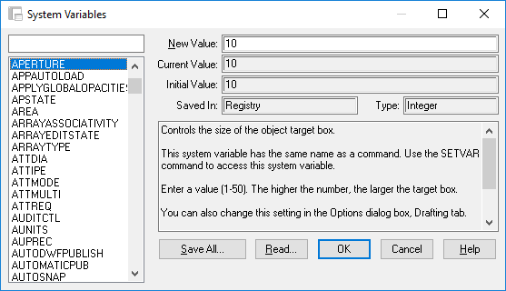

Permite ver, editar, guardar y restaurar los parámetros de variables de sistema.
Escriba SYSVDLG para mostrar el cuadro de diálogo Variables de sistema.
SYSVDLG validará nuevos valores de variables de sistema a medida que se modifican.
| List Box | Muestra una lista de las variables de sistema. El campo de edición situado encima del cuadro de lista permite filtrar la visualización del cuadro de lista. Por ejemplo, al introducir ACOTA* en el campo de edición filtra la lista para que solo se muestren las variables de sistema que empiecen con ACOTA. Si el campo de edición está vacío, la lista muestra todas las variables de sistema. Si hay más de una variable de sistema resaltada, no hay disponible ninguna opción de visualización y de edición. |
| New Value | Muestra el valor actual de la variable de sistema resaltada en el cuadro de lista y permite editar ese valor. Los cambios no surten efecto hasta que el cuadro de diálogo se cierra con el botón Aceptar. Si la variable seleccionada es de solo lectura, el campo de edición no estará disponible. |
| Current Value | Muestra el valor actual de la variable de sistema resaltada en el cuadro de lista. |
| Initial Value | Muestra el valor inicial de la variable de sistema resaltada en el cuadro de lista. Este es el valor que tiene la variable de sistema en un nuevo dibujo. |
| Se ha guardado en | Muestra dónde se guarda el valor de la variable de sistema resaltada. |
| Type | Muestra el tipo de la variable de sistema resaltada; por ejemplo, entero, real, cadena, etc. |
| Save x | Guarda la configuración actual de la variable de sistema en un archivo SVF o SCR. Los archivos SVF se pueden leer en SYSVDLG y los archivos SCR son las secuencias de comandos de AutoCAD que se pueden ejecutar desde la ventana de comando de AutoCAD. El botón mostrará Guardar todas, Guardar seleccionadas o Guardar filtradas según la condición de la lista de variables de sistema. Si solo está activada una variable de sistema y la lista no se filtra, se guardarán todas las variables de sistema. Si hay más de una variable de sistema seleccionada, solo se guardan los elementos resaltados. Si la lista se ha filtrado, como con un comodín, la lista se guarda tal y como se muestra. |
| Read | Recupera los parámetros guardados en un archivo SVF. |
