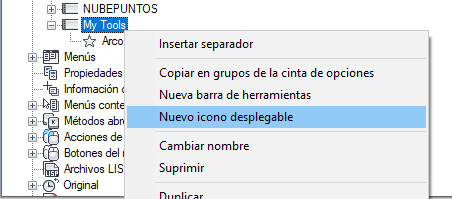

  2. Haga clic con el botón derecho del ratón en la barra de herramientas en la que desea añadir una barra de herramientas de iconos desplegables. Haga clic en Nuevo icono desplegable.
    Se crea una nueva barra de herramientas (denominada Barra de herramientas1) y se incluye un nuevo icono desplegable que hace referencia a esta en la parte inferior de la barra de herramientas seleccionada.

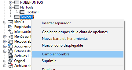

  3. Haga clic con el botón derecho en la barra de herramientas denominada Barra de herramientas1, no en el icono desplegable. Haga clic en Cambiar nombre y escriba un nuevo nombre.
    Nota: No basta con cambiar el nombre de la barra de herramientas para cambiar el del icono desplegable. Debe seleccionar el icono desplegable y cambiarle el nombre de forma independiente si desea que ambos tengan el mismo nombre.

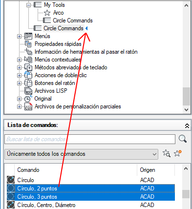

  4. En el panel Lista de comandos, arrastre el comando que desee añadir al icono desplegable de la barra de herramientas en el panel Personalizaciones en <nombre de archivo>.
  5. Haga clic en Aplicar.
